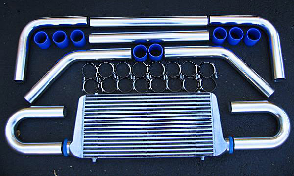

всем привет,задумал поставить фронталку,хотел узнать о размерах,какой самый оптимальный,какой вход-выход нужен и всё такое,к примеру их этого http://www.msr.ru/catalog/section.php?SECTION_ID=3845:up:
чоправда? :redlol:CorrAnt написал(а):соответственно нижний на фотке не очч подходит--он для наддувов турбиной в 1.5 бара причем для вполне определенных машин--типа эволюшена итд итп.
а можно на примере какой-нибудь показать? вот этот подойдёт?CorrAnt написал(а):...он должен быть двухрядный, не тоньше труб входа-выхода, с возможно более равномерными боковыми "танками"...
кривда, епт.:eusa_naughty:john@rallye написал(а):чоправда? :redlol:
воздух/жижа стоит не сильно дороже воздух/воздух, ну если конечно не покупать всё китом вместе с радиатором/вентилятором и шлангами с электропомпой (хотя и всё сразу тоже стоит вовсе не космос)VR6 Glock написал(а):вот поэтому мне и пришлось отрезать пол машины и сделать кастом бампер с окном под куллер... блин, были бы бапки, эир 2 вотер поставил бы, и стоковый бампЁр...
сам кулер стоит на ебэе меньше ста долларов (плюс доставка)VR6 Glock написал(а):джонни, в два раза дороже минимум (в два раза дороже моего "кита")
а что по-твоему будет гонять воду в этой системе? она сама? ))))))хат написал(а):я бы помпу не ставил. Радик и ветник.
